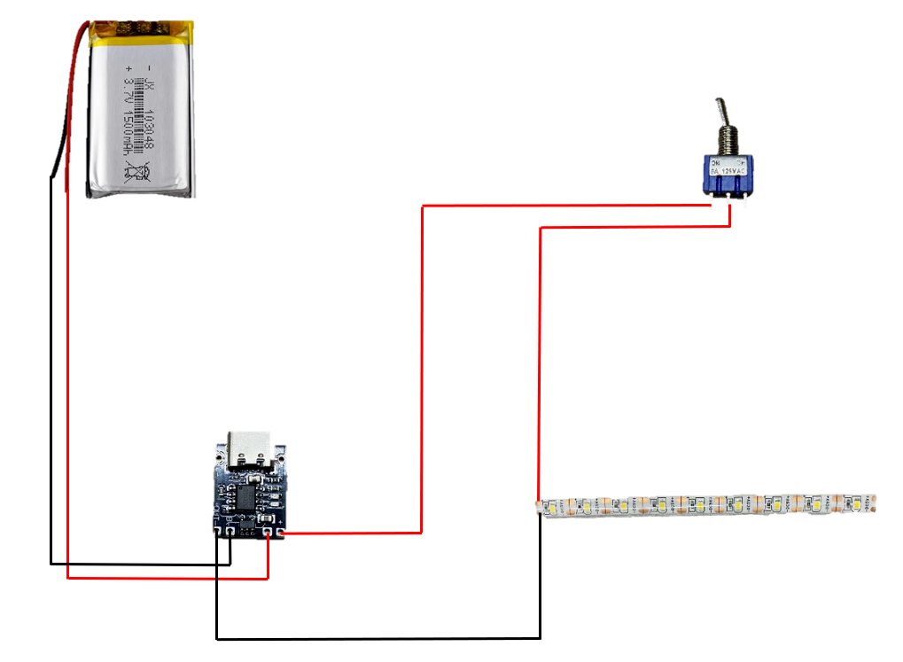

    电路连接

    其次是电路的连接,会使用电烙铁连接电路,需要小设计师们对电路连接进行一定的了解,才可以正确地连接电路!
