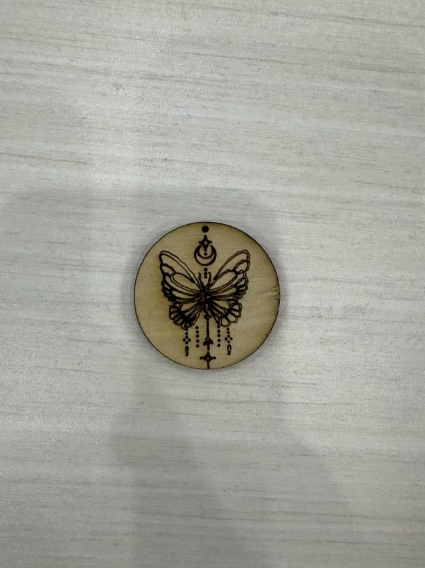

[配饰首饰比拼活动] 蝴蝶吊坠
蝴蝶吊坠.lcpx
激光器种类 二氧化碳玻璃管
激光器功率10w
加工时间2min
所需耗材 3mm椴木板
0 85 0 0
  • 步骤一
  • 步骤二
  • 步骤三
  • 图纸操作
2417dff 显示全部楼层 发表于 3 天前
灵感来源
蝴蝶作为主体,显然源自自然界。蝴蝶常被视为美丽、蜕变与自由的象征。图案中的月亮和星星,灵感来自浩瀚星空。月亮和星星极具神秘色彩,常与梦幻、神秘、永恒等概念相关联。
设计理念
象征美好寓意的融合:将蝴蝶与星月元素组合,意在融合多种美好寓意。把蝴蝶的蜕变、自由与星月的神秘、永恒相融合,传达出一种既灵动又具深邃内涵的意境。简约与装饰性结合,采用线条勾勒的简约形式,突出图案的装饰性。简洁的线条使吊坠整体风格百搭,既适合日常佩戴展现优雅,又能在特殊场合彰显独特品味,满足不同场景的佩戴需求。
作品名称蝴蝶吊坠
激光器种类二氧化碳玻璃管
激光器功率10w
所需耗材3mm椴木板
加工时间2min
加工工艺
切割
加工材质
3mm椴木板
功率(%)
100
速度(mm/s)
40
加工次数
模式
步骤一
绘制图案
步骤二
设置参数
步骤三
开始加工
+ 加工信息 + 工艺参数
