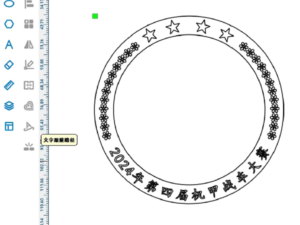

    确定奖牌为圆形结构轮廓
    画一个80mm的圆,用偏移曲线工具内偏16mm,确定奖牌的主要轮廓结构
    四颗星代表第四届赛事
    在图库里找到五角星,调整大小和位置
    使用文字跟随路径设计环形字样
    文字跟随路径,写“2024年第四届机甲战车大赛”。
    偷偷告诉你们一个秘密,小花朵是米字“*”,自己调整合适字体哦!

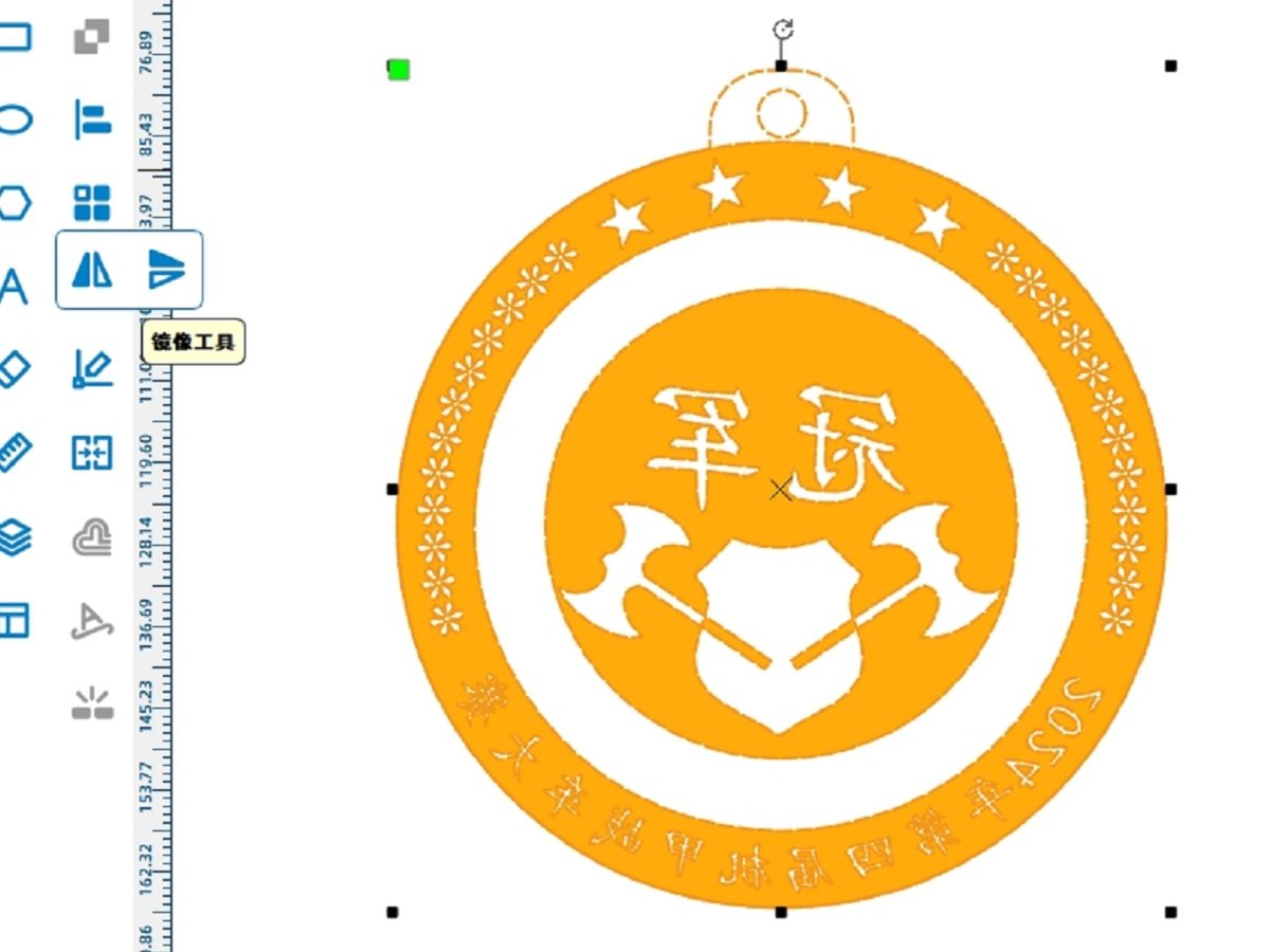

    奖牌顶部画出吊带结构
    用“矩形”和“圆形”画出吊带结构,记得倒角哦!
    调整加工工艺和参数
    调整加工工艺和参数,这里需要根据实际情况调整,材料是3mm亚克力!
    背面加工镜像左右翻转
    我设计是背面加工,因此需要镜像左右翻转。如果你想要正面加工就不用这一步,效果也是很好哦!
